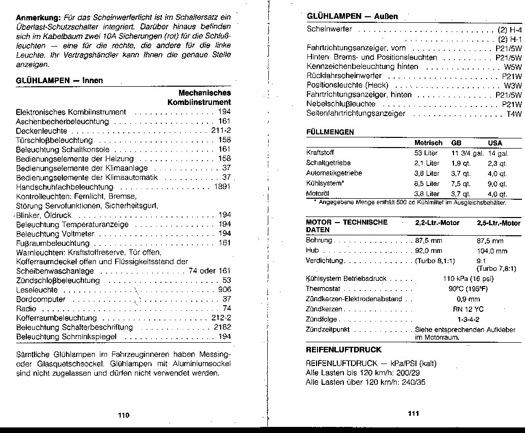

Ich habe mir heute ein Ersatzlämpchen besorgt. Leider hat dieses nicht geleuchtet. Später habe ich beim Durchlesen der Betriebsanleitung lesen können, dass keine Alu-Sockel bei Lämpchen im Innenraum sondern nur mit Messingsockel verwendet werden dürfen.
??? WARUM ???
Hat das etwas mit der Leitfähigkeit des Metalles etwas zu tun?
??? WARUM ???
Re: Zündschloss Beleuchtung
ja, Alu leitet schlecht bis garnicht
Schätze die im Fahrzeug verbauten Sockel für die Lampen sind aus Messing. Alu würde im teilweise recht feuchten Umfeld eines Fahrzeuginnenraums sehr schnell angegriffen (Kontaktkorrosion).

Siehe Betriebanleitung Seite 110 letzter Absatz, ganz unten:
