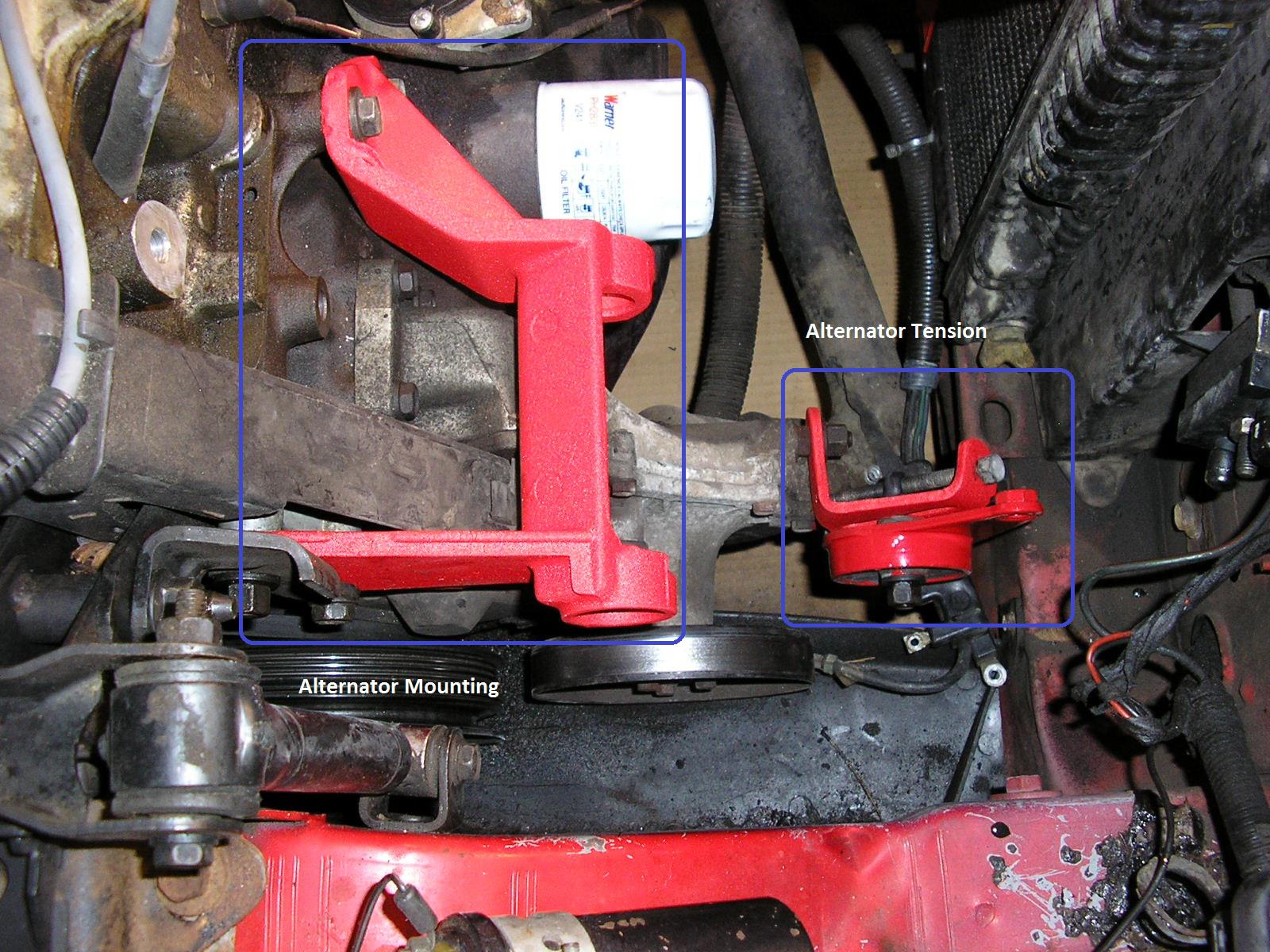

...gestern ist mir die Lichtmaschine um die Ohren geflogen.
a) der Riemen ist weg (weniger tragisch)
b) der Bolzen bzw die Halterung ist weg - keine Ahnung wie das passiert ist
Laut Chrysler hier in Hamburg - wird das Teil Nr.: BRKT Assy / K04556172
nicht mehr produziert beziehungsweise vertrieben. Zumal das Teil ja eher weniger getauscht wird
eher selten im Umlauf - da es einfach nicht fehlt oder verschwindet. ;)
Meine Fragen an euch:
Hat jemand Ersatzteile rund um die Lichtmaschine?
Händler mit Ersatzteilen speziell Lichtmaschine?
Hat jemand detaillierte Fotos von der Halterung der Lichtmaschine?

Moin,
Nicht ganz klar, was du brauchst; die Suche nach deiner Teile-Nummer fuehrt zu keinem Ergebnis.
Schau mal hier:
http://www.factorychryslerparts.com/sho ... 20mounting
Da gibt es alles fuer die Befestigung der Lichtmaschine.
Brauchst du diese Halterung fuer die Lichtmaschine, die an dem Motorblock befestigt ist (Teile #11 ~ 15) (gibt es auch als Kombi-Halterung fuer A/C-Kompressor und Lichtmaschine) oder die Einheit, mit der der Lichtmaschinen-Keilriemen gespannt wird (Teile# 1 ~ 7)?

JAAAA! Genau das - also der Link ist sehr hilfreich!
Vielen Dank
Re: Lichmaschine / Halterung - HILFE!
Genau was?
- Motor-Halterung
oder
- Riemen-Spanner?

eigentlich fehlen nur die zwei Buchsen (die in der Halterung der Lichtmachine eingesetzt sind), die Distanzstücke und der lange Bolzen samt U-Scheiben und Kontermutter.
Wie kann man denn so etwas verlieren :shock:
Nur gut, dass der Bolzen nicht in den Kuehler 'geschossen' ist.
Ich schaun mal rum hier, was sich machen laesst.
