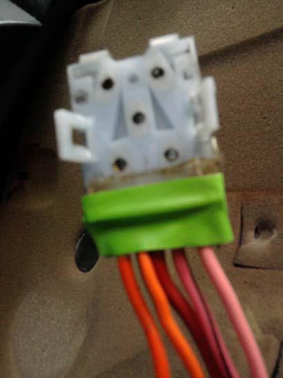

Habe ich die Steckplätze für die ZVR-Schalter richtig belegt?
Ich bin davon ausgegangen, dass entsprechend dem Schaltplan die Anordnung aus der Sicht zu sehen ist, wie der Schalter aufgesteckt wird. Oder ist es von der Rückseite aus gesehen anzuordnen?
Fahrerseite:
von links nach rechts:
grau - orange - rot - pink - grau
Beifahrerseite:
orange - orange/schwarz - rot - pink/schwarz - pink
Schaltplan:
Wo ist die Stelle wo das violette Kabel, das von der 30A-Sicherung wegführt, mit dem roten Kabel (+) verbunden ist?
Oder ist der obere gar der falsche Schaltplan und dieser ist der richtige? Obwohl in meinem Auto auf der Beifahrerseite auch pink/schwarze und orange/schwarze Kabeln (Beifahrerseite) sind, die in diesem Plan nicht eingezeichnet sind.
Und vorallem: wie ist die Reihenfolge zu betrachten?
Aus der Sicht wie der Schalter eingesteckt wird oder von der Rückseite.
Meinem Verständnis nach besagen beide Pläne das selbe. Wichtig wird die Anordnung der Kabeln im Stecker sein.
Bitte um Hinweise wie die Reihenfolge bzw. aus welcher Sicht die Anordnung ist.
Kann jemand Fotos von beiden Steckern zur bessern Verbildlichung einstellen bzw. schicken?

Hallo Peterle...
Vieleicht hilft Dir das...
Re: Zentralverriegelung
Megan hat geschrieben:Vieleicht hilft Dir das...
Danke, super! Ich bin happy!

ZVR funktioniert wieder!!!!!!!!!!!!!!!!!!!!!!!!!!!! :lol: :lol: :lol: :lol: :lol:
Danke für die Unterstützungen und Ratschläge!
