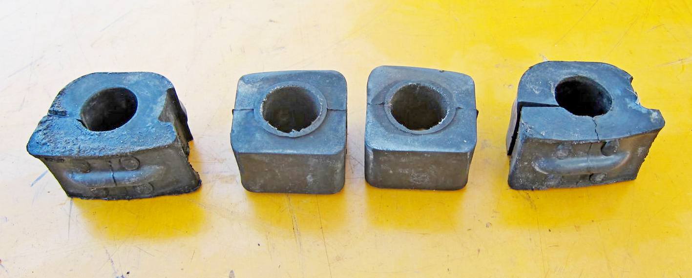

Beitrag von ktomaczas » So 6. Jan 2019, 18:15
Hat jemand die Gummis ausgetauscht?
Suche schon lange und kann nich die Stabilisator Gummis finden..
Ich meine die zwei äußeren auf den Bild.
Weisste jemand Wo kriegt man die?
2.2 turbo cabrio 1990 bj.
Sorry für mein Deutsch, bin aus Polen und wohne auch dort :)

Ich will noch kurz die Sache mit den Stabilisatorbuchsen aufgreifen. Die weiter oben beschriebenen sind mittlerweile angekommen.
Beim draufprobieren habe ich festgestellt, daß die beiden inneren Buchsen die Stabistange nicht ganz umfaßen, an der offenen Seite der Gummibuchsen bleiben ca. 8 mm Luft.
Wird dieser Zwischenraum beim Einbau zusammengepreßt und somit geschloßen?

Beitrag von omafits » Di 22. Jan 2019, 17:36
Etwas gepresst werden die schon, einbauen und probieren , nur die mittleren einbauen, damit sollte die Stange schon sehr stramm sitzen .
