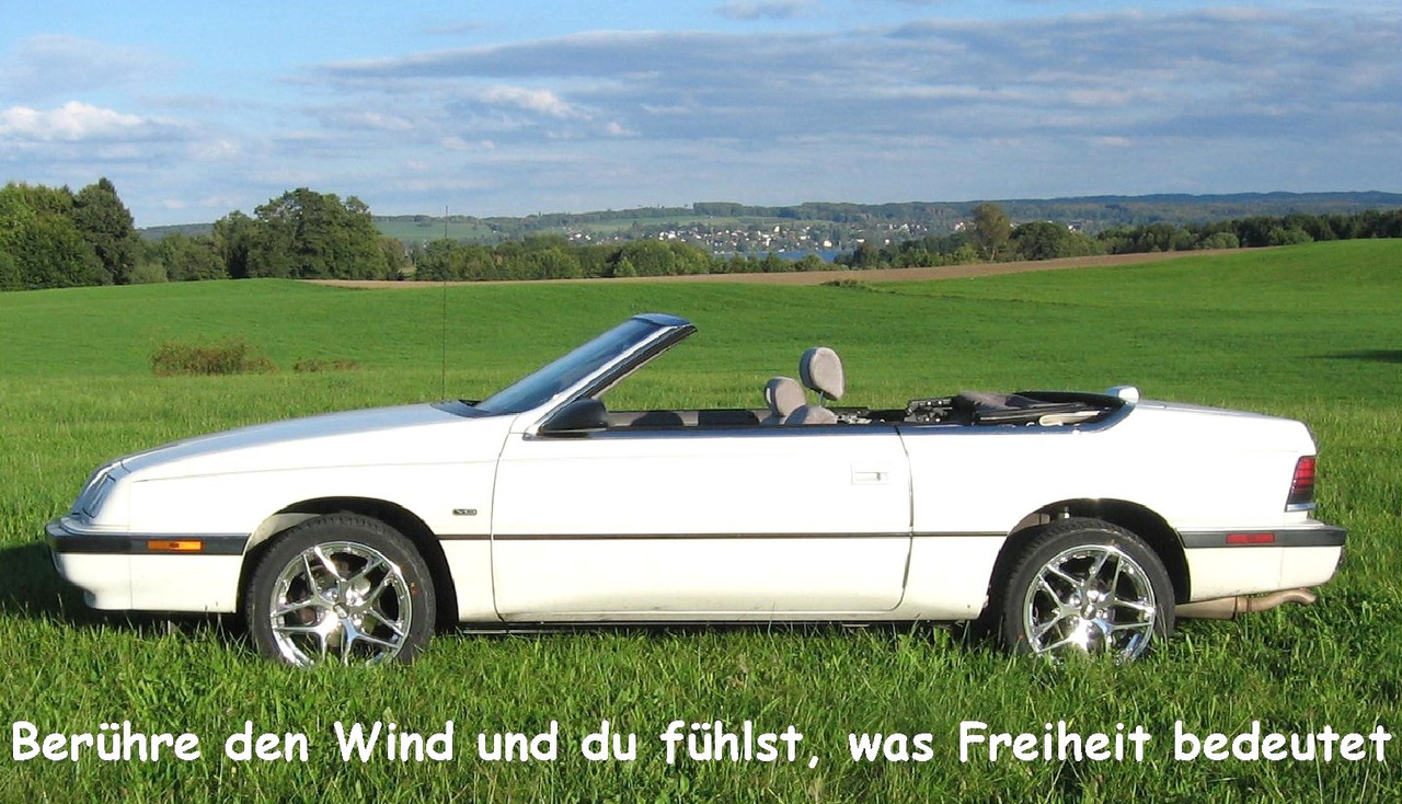

Ich will den Weißen etwas tiefer haben.
Hat jemand Erfahlung damit - wenn ja wie tief - FW etc. ?
Besorgte Stimmen meinen, dass der Baron dafür zu sensibel / weich sei und die Karosse ev. Schaden nehmen könnte :roll:
Und ihr so ???

Also, mein 3l ist auch etwas tiefer mit Koni gelb. Das härtere Fahrwerk harmoniert jedoch nicht wirklich gut mit der weichen Karosse.
Das hatte damals aber schon mein Vorbesitzer in den frühen 90ern so verbaut. Deshalb bleibt es auch. Ich auch optisch schöner als mit dem vielen Platz zwischen Radlauf und Reifen. ;)
Damals gab es Federn von Eibach (2804.140) mit Gutachten.
Heute kenne ich nichts zugelassenes mehr, was am Markt angeboten wird.

Hast mal Bilder - und wieviel tiefer ist er?
Beiträge: 2436
Re: Baron tiefer legen
Bei diesem Artikel auf der ersten Seite der blaue Baron:
https://www.flipbookpdf.net/web/site/a8 ... tml#page/1
In der seitlichen Aufnahme sieht man das ganz gut. tiefer ist es um ca. 30mm.
