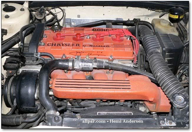

Von den Phantom R/T fahren in den USA doch einige tagtäglich herum, da diese bis 1995 gebaut wurden. Basiert sind die Motoren auf den herkömmlichen 2,2 Litern, die Dodge/Chrysler seit Mitte der 70er verwendet (Also dieselben wie die 2,2 Liter Barone/Saratogas/Daytonas/Omni etc. etc.), nur eben die Köpfe, Ansaugbrücken und Auslasse sind anders. Dieselben R/T Motoren gibt es in den Amerikanischen Dodge Daytona R/T, den Dodge Spirit R/T (Saratoga) und eben den Mexikanischen Chrysler/Plymouth Phantom R/T. Der R/T Zylinderkopf wurde von Lotus hergestellt, ich habe aber vor 2-3 Jahren schon einen Daytona mit einem Isuzu Zylinderkopf gesehen (sah gleich aus, wie der von Dodge, nur ohne Plastik in der Mitte und Oeldeckel auf der Beifahrerseite).
Wenn ich jetzt in den Chrysler TC Wikis nachlese steht da, dass der Zylinderkopf vom TC von Cosworth hergestellt wurde, womit der Link zu GM schon gegeben ist (Chevrolet Vega Cosworth/Opel Omega etc.). Da die Verschraubungen gleich sein müssen, kann ich mir vorstellen, dass der eine auf den anderen passt.
Rein optisch lässt sich eine Verwandtschaft nicht verleugnen, logisch:
Das erste Bild ist vom TC mit (gemäss Wiki 205 PS) das zweite vom R/T mit 224 PS
Was mich aktuell gerade interessiert ist, ob man die Zylinderkopfdichtung vom TC im Daytona R/T brauchen kann...
Egal ob TC oder R/T selten sind die Dinger auf jeden Fall, soweit ich in von den Daytona clubs erfahren habe, wurde offiziell nur ein einziger Daytona R/T neu nach Europa geschifft (ein dunkelgrüner nach Holland), wie es bei den Spirit aussieht, weiss ich nicht, von den Phantoms kam, zumindest offiziell, keiner nach Europa, die blieben meistens in Mexico, ihrem Heimatland.
Gruss
Ploppy
