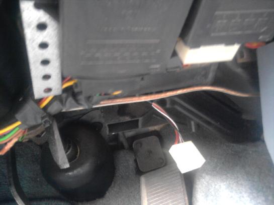

Leiche 1: weißer Stecker im Bereich der Mittelkonsole
---> Bild

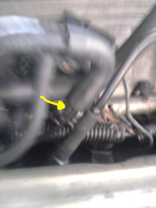

Leiche 2: schwarzer Stecker im Motorraum hinten links an der Spritzwand
---> Bild

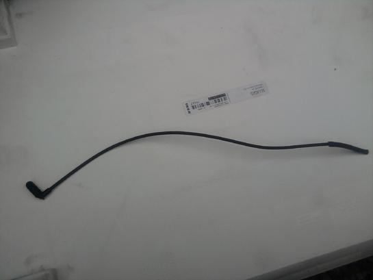

Leiche 3: diese Leitung lag frei hinter dem Ventildeckel und vor dem Abgaskrümmer
---> Bild

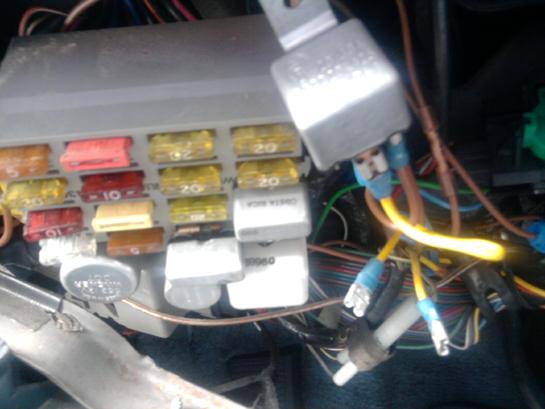

Leiche 4: die beiden Kabelschuhe (gelbe Kabeln) im Bereich des Sicherungskastens im Bild rechts unten
---> Bild

Leiche Nr.4 würdich sagen das Relais gehört zur Wegfahrsperre...
Bei den anderen müsste ich erst nachschauen...
Re: Leichen
Megan hat geschrieben:Leiche Nr.4 würd ich sagen das Relais gehört zur Wegfahrsperre...
Das ist gut möglich, dass das Ralais dafür gehört. Zu den Kontakten in den Türen führen ebenfalls braune Kabeln.
Mir geht es aber um die beiden freien gelben Kabeln mit den Kabelschuhen.

Leiche 3 eine der Unterdruckleitungen die in der Ecke mehrfach vorhanden sind, je nach Motor
Re: Leichen
Sammy hat geschrieben:Leiche 3 eine der Unterdruckleitungen die in der Ecke mehrfach vorhanden sind, je nach Motor
Wenn die einfach so frei liegt, wie wirkt sich das auf den Motor aus? An einem Ende ist die Leitung mit einem Propfen dicht gemacht. Am anderen Ende ist ein Verbindungsschlauch. Wo gehört diese Unterdruckleitung angeschlossen?

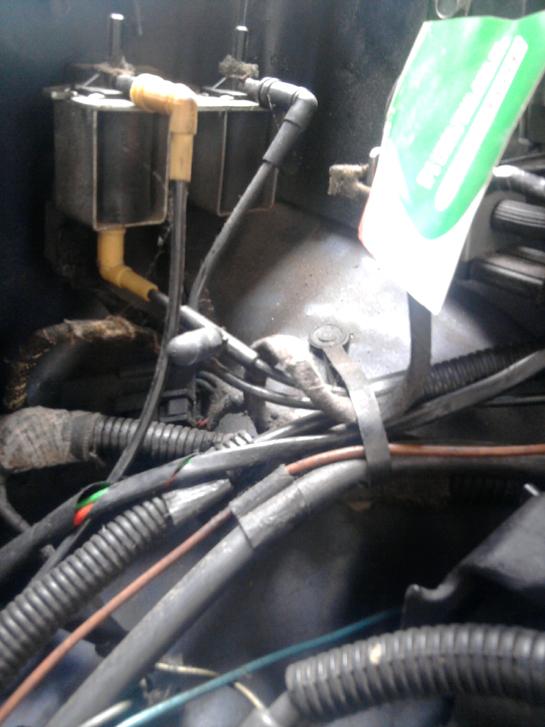

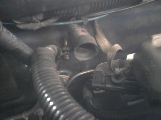

Leiche 3 kann ich bereits zuordnen.
Führt von da weg (ein doppelter Unterdruckschlauch) ---> Bild
und nur einer geht nach da hin ---> Bild
der zweite ist dort abgebrochen und am Ende mit Pfopfen abgedichtet ---> Bild
Hat der Motor jetzt eine schlechtere Leistung, da die abgeprofte Leitung an der Verzweigung abgebrochen ist und dort nicht mehr dicht ist?

Megan hat geschrieben:Leiche Nr.4 würdich sagen das Relais gehört zur Wegfahrsperre...
Ich habe jetzt noch einmal nachgesehen. Das Relais hat noch zwei frei Steckplätze und dort könnten ja die beiden freien gelben Kabeln angeschlossen werden. Anschließen wollte ich die Kabeln aber probehalber nicht, weil ich mir nicht sicher bin, welches wo am Relais angeteckt werden soll. Links von der Lenksäule ist noch ein großes schwarzes BOSCH-Security-Relais verbaut.

Das ende vom abgebrochennen schlauch mit kleber dicht machen , läuft der motor gleich besser :wink:

zu 4 wenn du keine ahnung hast lass es wie es ist :!: :!: :!: :!:

omafits hat geschrieben:zu 4 wenn du keine ahnung hast lass es wie es ist :!: :!: :!: :!:
Ich fahre den Wagen eh´ nur bei schönen Wetter und da natürlich offen. Eine Alarmanlage erscheint mir daher nicht sinnvoll. Über Nacht steht der Wagen in der Garage. Also werde ich es lassen wie es ist.

Ich habe bei meinem auch diverse Stecker vorne und hinten unter der Stoss Stange keine Ahnung wozu die da sind, zu meiner Beruhigung die von Chrysler wissen es auch nicht, ich gehe mal davon aus vorne für Nebellampen und hinten eventuell für ein Anhängerkupplung,
aber das wäre nicht logisch, da diese 7polig ist, also ich weiss es nicht, im Motorraum sind auch welche, da kenne ich aber nur die für das DBF2 Testgerät.
Aber soweit ich weiss werden die Kabelbäume für verschiedene Modelle hergestellt, vielleicht sind die bei und überflüssigen Stecker für z.B. Neon, Stratus oder was auch immer, und in unseren Autos haben sie einfach keine Funktion ausser rumzuhängen.

Also zum kleben kannst du eigentlich ne 2k kleber nehmen oder mit Scheibenkleber!
Aber pass auf die andere Leitung bricht meist auch schnell ab.
Versuche nicht da ne dicke schraube rein zu machen der kunststoff ist sehr brüchig !!!
Re: Leichen
Vielleicht ist es besser gleich einen Neuteil zu besorgen. Wenn schon eine Leitung brüchig geworden ist, dann dürfte die zweite auch nicht mehr die beste sein. Ja und dann sollte wieder alles gut sein.
