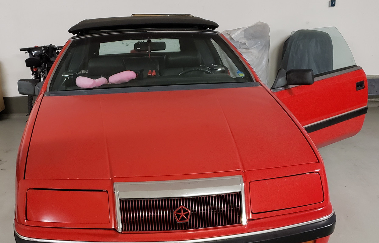

Dach geht vorne - ALLEINE- nicht zu
das ist nicht lustig, wenn´d unterwegs bist und vom Regen überrascht wirst und Passanten um Hilfe bitten musst.
Zu zweit geht´s - mit sanfter Gewalt. Ist aber keine Lösung auf Dauer :oops:
Kennt ihr das auch? Wenn ja - Lösung?
Zur Info :arrow: die hinten FH Motoren sind tod - der Klassker.
Kann es deswegen vorne klemmen :?: Heißt für die Haken fehlen ca 1 cm
:arrow: und die "Stifte" stehen auch ca 1 cm weg vom Loch.

Re: Dach geht vorne - ALLEINE- nicht zu
Wie lange war dein Dach geöffnet?
Wenn meins lange geöffnet ist, ist es auch deutlich schwerer.
Damals hatte ich den auch mal mit geöffneten Verdeck in die Garage gestellt, was dann auch zu Problemen führte.
Hm - Dach ist seit 2020 neu und war jetzt zwei Jahre zu. Und jetzt die Gaudi :oops:
Beitrag von Richard »
Bei meinem habe ich eine Fernbedienung eingebaut.
12 V Kabellose Fernbedienung für Fahrzeug Seilwinde
KLS-205XJJ bei Ebay ca 20€
dann außen mit Hand drücken und gleichzeitig mit Fernbedienung .
Gruß Richard
Danke.
Elektrik passt - nur die Spannung ist zu groß für den restlichen cm. Warum auch immer ???
Beitrag von Franky »
evtl. ist dass das Problem, dass die Dichtungen der hinteren Fenster einen weiteren Vortrieb
des Daches verhindern. Ich senke meine hinteren Fenster beim Verschließen des Daches immer
ein Stück ab.
Franky
Selber Spassvogel, vielleicht ist das ein Teil zu deiner Problemlösung?1?
Ich mache beim Dach schließen auch immer die hinteren Scheiben ein Stück runter.
Und dann mal schön 1-2 Stunden in die Sonne stellen, dann sollte es zu schließen sein,
wenn es nicht schon durch unsachgemäßes hantieren verzogen ist.
Habe fertig.
Ratte hat geschrieben: So 27. Jul 2025, 14:34 Selber Spassvogel, vielleicht ist das ein Teil zu deiner Problemlösung?1?
Habe fertig.
Lesen hilft weiter: >> Zur Info :arrow: die hinten FH Motoren sind tod - der Klassker. <<
Also was soll der sinnfreie Kommentar :?:
Erst Fensterheber reparieren, dann geht Dach besser zu?
Ratte hat geschrieben: So 27. Jul 2025, 15:04 Erst Fensterheber reparieren, dann geht Dach besser zu?
Danke.
Na also - geht doch. Ist geplant im August.
Bis dahin ist Hilfe von außen von Nöten :roll:
Richtig, die hinteren Fenster dürfen natürlich nicht störe und sollten ein Stück herunter gefahren werden. Man sieht das aber beim Schließen des Verdecks, dass die hinteren Scheiben dann im Weg stehen.
