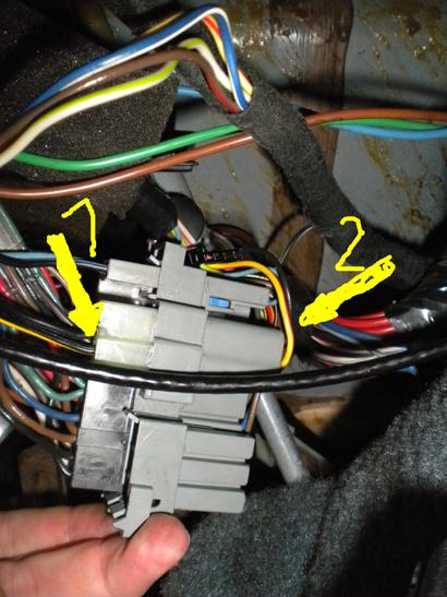

Also bei 1 kommen die Kabeln vom Zündschloss-Lämpchen und bei 2 führen die dann wohin?

[quote="peterle"]Also bei 1 kommen die Kabeln vom Zündschloss-Lämpchen und bei 2 führen die dann wohin?
quote]
@omafits und alle anderen begnadeten Autoelektriker: ich finde keinen einzigen Kontakt, bei dem die Prüflampe leuchten würde. Was ist das für ein Steckplatz (hinter der Verkleidung im linken Fußraumbereich), wie nennt sich der und welche Verbindungen führen dort hin. Ich vermute, die können doch nur aus dem Bereich der Lenkung kommen???
quote]@omafits und alle anderen begnadeten Autoelektriker: ich finde keinen einzigen Kontakt, bei dem die Prüflampe leuchten würde. Was ist das für ein Steckplatz (hinter der Verkleidung im linken Fußraumbereich), wie nennt sich der und welche Verbindungen führen dort hin. Ich vermute, die können doch nur aus dem Bereich der Lenkung kommen???

Wo befindet sich das Relais für die Innenraumbeleuchtung bzw. die Zündschlossbeleuchtung bzw. wie sieht dieses aus?
Ich bekomme keinen Strom auf den bereits abgebildeten Stecker bzw. auf das Kabel.
Ich vermute, dass Plus vom Relais kommen sollte. Liege ich damit richtig?
Bei den engen Platzverhältnissen unterhalb der Lenksäule und den vielen Kabeln ist das sehr, sehr mühsam sich zu orientieren. Befindet sich dieses Relais eventuell hinter dem Tacho?
Hat jemand Fotos zur Hilfestellung aus dieser Gegend?
Kann jemand weiterhelfen?
