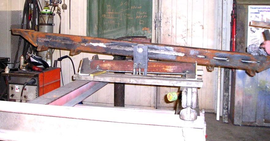

Bilddas ist eine Torsionsachse

No comment klick
Man könnte die Torsionskurbelachse für eine Starrachse halten und doch handelt es sich um eine Einzelradaufhängung. Das U-Profil, das die beiden Räder miteinander verbindet, lässt bei jedem Rad Eigenbewegungen zu. Zusammen mit dem innenliegenden Torsionsrohr wirkt es allerdings als Stabilisator.
