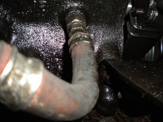

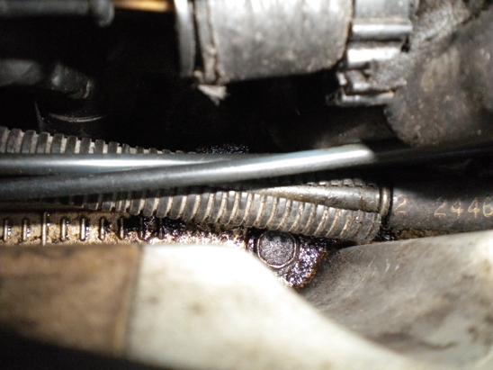

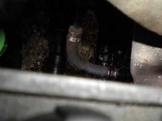

Ich habe eine ölige Motorrückwand (2,2 T1) und kann mir nicht erklären woher das Öl stammt. Es wurden schon neu gemacht: Ventildeckeldichtung, Ölwannendichtung und Zylinderkopfdichtung.
Nun habe ich folgende Fotos von der Rückwand gemacht. Ich kann diesen Bereich bzw. Schlauch nicht zuordnen und benennen. Nachdem rund um diesen Schlauch die Motorrückwand sehr verölt ist, habe ich mir gedacht, dass in diesem Bereich vielleicht die Ursache für den Ölverlus/-austritt liegen kann.
Siehe Fotos:
Hat bitte jemand eine Erklärung bzw. eine Hilfestellung dazu für mich?
Megan
Beiträge: 627
Registriert: So 27. Mai 2007, 15:23
Re: Motorrückwand - Ölverlust
Beitrag von Megan »
Hallo...
Sollte Normalerweise die Turbolader Wasserkühlung sein...
Beiträge: 4086
Ja das ist der Wasserrücklauf vom Turbo :wink:
Megan hat geschrieben:Sollte Normalerweise die Turbolader Wasserkühlung sein...
omafits hat geschrieben:Ja das ist der Wasserrücklauf vom Turbo :wink:
Danke für eure Rückmeldungen. Also auch keine ölführende Leitung.
Welche Ursachen kann es denn noch geben, dass an der Motorrückwand Öl austreten kann?
Ventildeckel-, Zylinderkopf- und Ölwannendichtung wurden schon neu gemacht ... was kann noch undicht sein und über die Motorrückwand Öl verbreiten?
Oder können das noch Ölreste vor den Reparaturen sein, die sich durch die Motorwärme schön langsam "talwärts" begeben und abtropfen?
Aus den "Poren" kann der Motor ja doch kein Öl schwitzen?

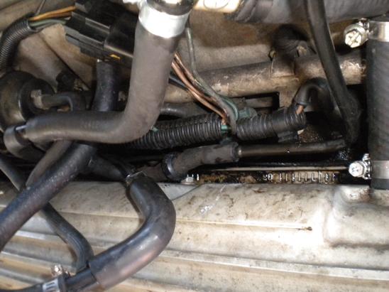

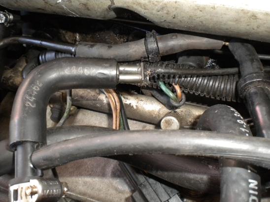

Es ist oberhalb der Deckeldichtung bei den Schrauben schon etwas ölig und darüber sind die diversen Schläuche.
Ladeluftschläuche hinter dem Ventildeckel? ... die sind innen leicht ölig und auch der Schaungummi im Luftfilterkasten (ist das die Kurbelgehäuseentlüftung?)
Wenn die Ladeluftschläuche innen ölig sind, was bedeutet das bzw. was ist zu machen?
Ich mache einmal ein Foto davon.
So sieht es in diesem Bereich aus:
Den Tipp einer Motorwäsche werde ich die kommende Woche nachgehen. Vielleicht sind es wirklich großteils noch alte Ölreste vor den Reparaturen. Aber warum Öl oberhalb des Ventildeckels Öl ist kann doch nur mit den in diesem Bereich befindlichen Schläuchen zu tun hat, wie omafits bereits vermutet hat.
