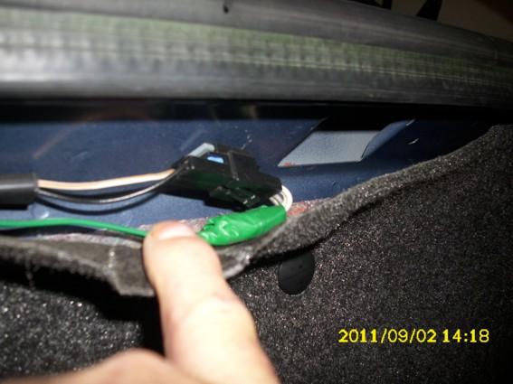

Habe heute mein 3. Bremslicht erhalten, aber habe nun das Problem das ich an den Stecker darunter nicht rankomme, da das Loch wo die Kabel durchgeführt werden zu klein sind um den Stecker daran zu befestigen.
Hat jemand nen Tipp wie das geht?
Muß ich das schwarze Stück wo die Bremsleuchte drauf ist abmachen um an den Stecker zu kommen?

Also für die ganz schlauen, der Stecker für die dritte Bremsleuchte befindet sich im Kofferraum unmittelbar unter der Leuchte. Über dem Stecker ist dann ein Loch für das Kabel.
Siehe Foto.

Ne Spaß bei Seite, danke für die Tipps, aber die obere Vergleidung habe ich mal von oben etwas weggedrückt.
Da ist aber kein kabel drin. Und da geht auch kein Loch nach oben zur Bremsleuchte.
Entweder ist das Kabel im Rahmen miteingebaut, wo ich unmöglich ran komme, oder das Kabel ist komplett weg.
Dann kann ich wohl oder übel nurnoch ein neues ziehen.
