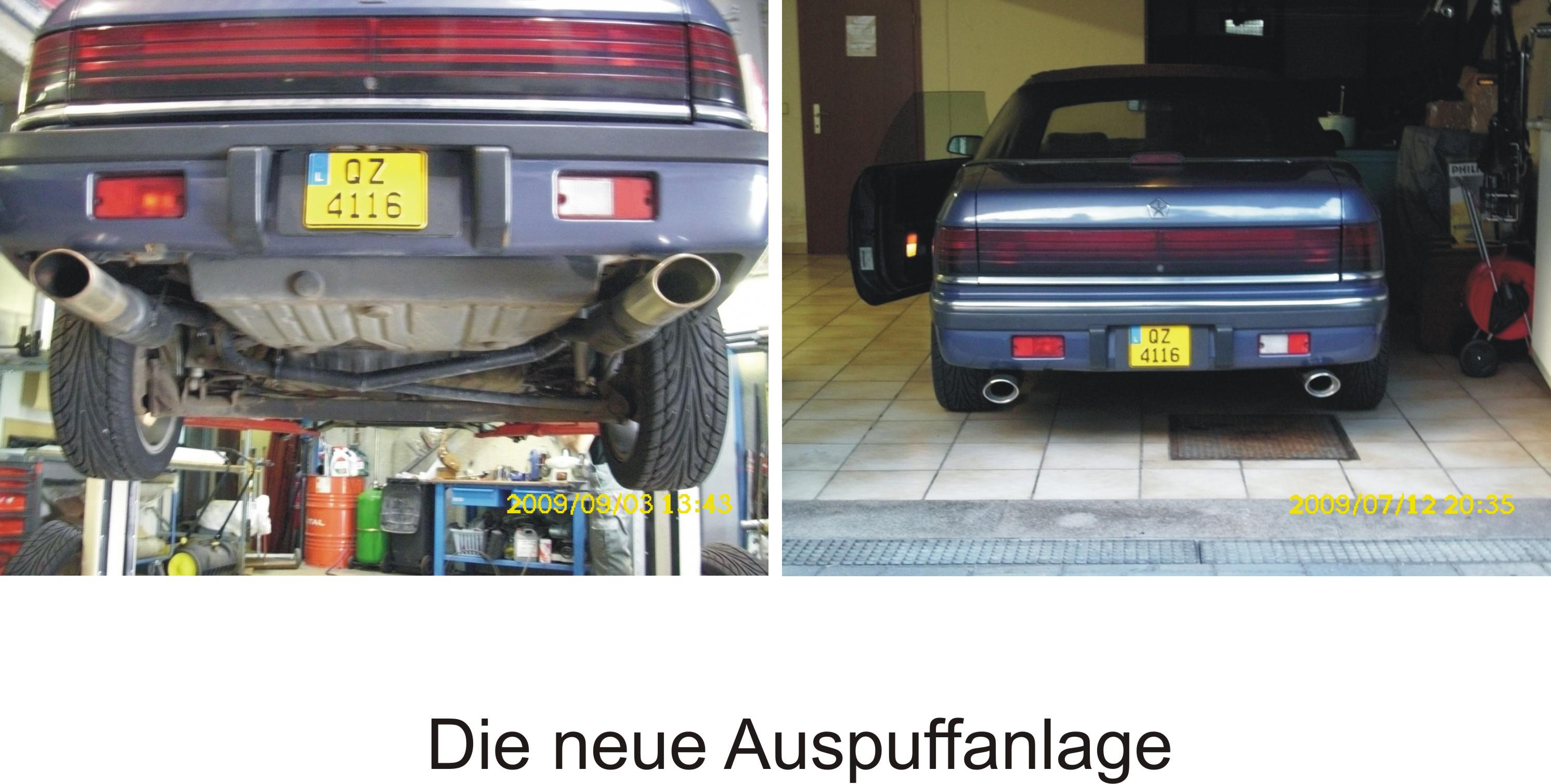

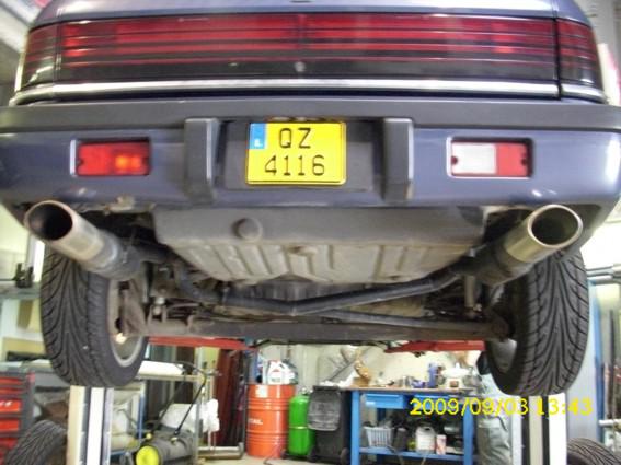

Re: Duplex - Edelstahlanlage ab KAT
bei mir wurde doch auch nix abgetrennt, man muss nur vor der Hinterachse bleiben und nicht zwischen Tank und Hinterachse dann gibt es Probleme mit der Benzinleitung.
Bei dem Achsbogen hatte ich damals den originalen genommen und nach der Achse eine Abzweigung, sieht man doch auf dem Bild
Ich sehe hier nur BILD aber kein BILD :evil:
rechte Maustaste drücken dann geht ein Fenster aus und dann mit der Maus auf Bild öffnen, scheint ne Macke im Programm zu sein hatte ich auch gerade

Glenmore das heisst HINTER der Axe bleiben also von Vorderachse ,Bodenplatte , Hinterachse und die Anlage ist hinter der Axe :!:
So und mein :lol: :lol: galt einer Duplex ab Kat das würde heissen ,direkt nach dem Kat mit 2 Rohren durch den Tunnel rechts und Links über die Axe und dann nach hinten raus :!:
was im prinzip machbar ist, aber ein aufwand der die anlage schnell mal so über den Baron wert bringt :roll:
Durchmesser ist meine ich 2 1/4 zoll , würde aber Mitteltopf raus lassen und ab Kat mit 2,5 oder 3zoll arbeiten .
Mitteltopf merkt der TÜV net :mrgreen:
