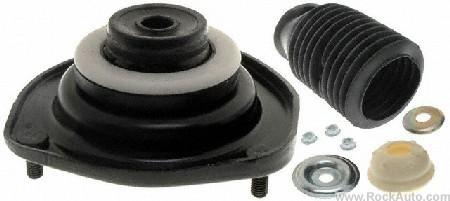

Re: Immer noch Ruckeln / Stottern bei konstantem Gas
die DOM Lager sind die Teile links und rechts die mit den drei Muttern die vorderen Federbeine an der Karosserie festhalten, sind bei offner Haube nicht zu übersehen.
