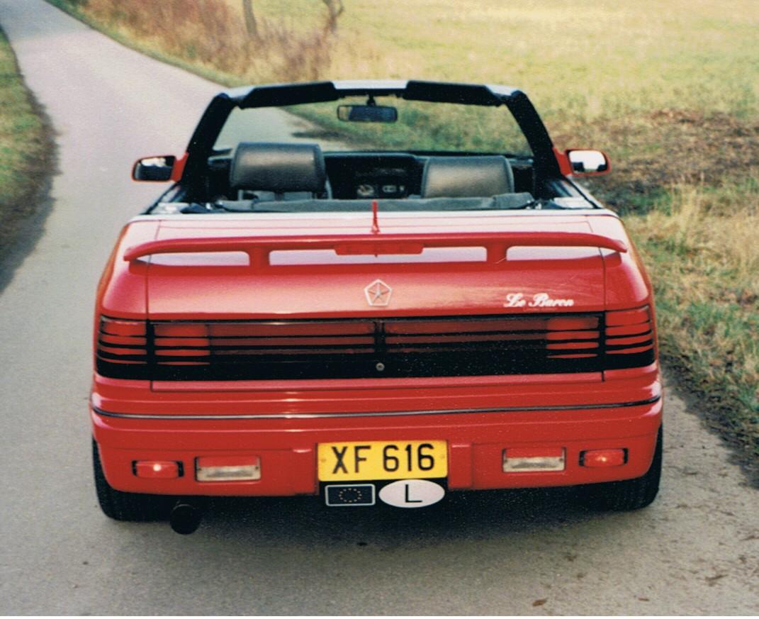

Da ich jetzt ein NSL nachrüsten darf, und meiner wohl früher mal eines hatte, kann mir einer mal ein Bild machen?
Und zwar von einem original Chrysler Deutschland Baron mit eckigem Cockpit 88-89 von hinten unten, möchte wissen wo das Kabel rauskommt, denke das die Strippe bei mir noch liegt, nur wo.
Schalter ist vorhanden, und leuchtet auch, wenn Licht an und gedrückt. Dankee!
Re: Nebelschlusslicht
im Regelfall liegt das Kabel unter den Türschwellern ( Plastikabdeckung, Tür Fahrerseite).

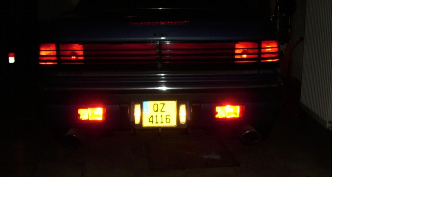

Hat sich erledigt, hab das Kabel gefunden: lag hinten versteckelt in der Stoßstange, Masse + Strom, der auch da ist wenn Schalter leuchtet.
Beiträge: 1513
Sodele, fertich :)
Kabelstrang war vollständig, nur war rechts und links vertauscht und verwurschtelt
