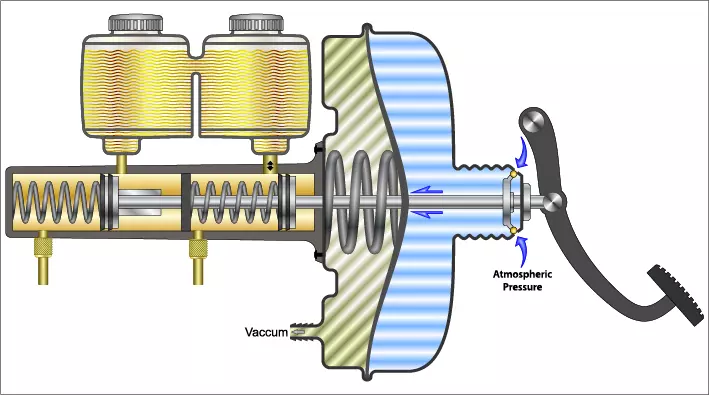

In Kurzform versuche ich das mal zusammen zu fassen:
Durch den (Brems-)Druck, welcher im Bremskraftverstärker aufgebaut wird, fahren die Kolben im Bremssattel aus. Dabei wird auch ein elastischer Ring, welche parallel der Dichtungen liegt, verformt.
Lässt der (Brems-)Druck nach, weil der Fahrer vom der Bremspedal geht, fahren die Kolben im Bremssattel wieder zurück.
Damit diese auch den Kontakt von der Scheibe verlieren, gibt am Bremskolben nun diesen elastischen Ring, der durch die elastische zuvor elastische Verformung sich nun wieder in seine Ausgangslage zurück zieht/verformt und dabei den Kolben mit von der Bremsscheibe zurückzieht.
Um hier noch mal zum Thema zu kommen:
Wie ich schon geschrieben hatte würde ich bei heißen (abnormal warm)!) Felgen immer auf die Bremse tippen.
Du kannst natürlich nach einer Fahrt mit heißen Felgen deinen Wagenheber auspacken und dann an einem der Räder drehen, ob es wirklich freigängig läuft.
Du könntest auch zu einem Bremsenprüfstand gehen und ohne Bremsdruck schauen, ob es eine Bremswirkung gibt,
Hier kann man auch mal bei TÜV, DEKRA der anderen Prüforganisatoren fragen ob sie hier nicht als freundschaftlichen Service unterstützen mögen. Da machen die teilweise auch gegen ein Spende in die Kaffeekasse.
Da du die Sättel, Scheiben und Beläge neu hast gehe ich mal davon aus, das diese OK sein sollen. Wobei auch da prinzipiell etwas defekt sein könnte. Aber wie hoch ist die Wahrscheinlichkeit, das alle vier Bremssättel n.i.O. sind? Bei allen vier Rädern, würde ich persönlich auch eher auf den Bremskraftverstärker/Hauptbremszylinder tippen.
Wie hattet ihr die Flüssigkeit gewechselt? mit einem Entlüftungsgerät oder durch Pumpen am Bremspedal? Oftmals hat man bei letztere Methode mit dem Bremspedal das Problem, dass der Kolben im Bremskraftverstärker im Bereich betrieben wird, das die Dichtungen zerstört werden. Dann würde aber wohl der Bremsdruck eher abfallen und nicht zu deinem Problem führen. Seit denn, sich würden durch Verunreinigungen nicht mehr sauber gleiten können. Allerdings würd das dann auch nicht sauber abdichten.
Nur eine Idee: (Nur damit mich keiner steinigt und mir Unwissenheit unterstellt
Wenn ich mir einem Bremskraftverstärker mit Hautbremszylinder anschauen, frage ich mich was wohl passiert, wenn innerlich eine der Federn defekt wäre. Kann so etwas passieren? Zumindest würden dann ggf. die Kolben nicht komplett zurück fahren.

Schauen wir uns dein hbz mal an, es ist ein normaler Tandem hbz . 2 kreise
Die können unterschiedlich angeschlossen sein , Kreis 1 alle 4 bremsen , 2 nur vorne ( sicherheitskreis ) oder Kreis 1 vorne links hinten rechts, 2 vorne rechts hinten links . Was ist also die Folge wenn ein Kreis fehlerhaft ist ? Oder welche Fehler können auftreten ? Genau die Membrane kann schadhaft sein, dadurch wird kein Druck aufgebaut und der bremskreis fällt aus .ok eine Feder könnte brechen es sind aber 3 Federn und selbst wenn eine bricht wird es nicht zum blockieren der Bremse führen . Es sind insgesamt 3 Federn, aber nur eine kolbenstange! Der letzte Kolben ist auf der Stange verschraubt der mittlere ist auch fest . Du hättest also maximal eine gebrochene Feder da drin .
Die große Feder arbeitet gegen die Unterdruck Membran, also gegen den bremskraftverstärker , keine Angst eh die aufgibt reißt die Membran
also im Grunde ist der hbz 7x gesichert .
2 kreise , doppelte "Lippen" pro Kreis, 3 rückstell Federn . Und kolbenstange hat mindestens noch 2 Dichtungen manchmal sogar 4.
