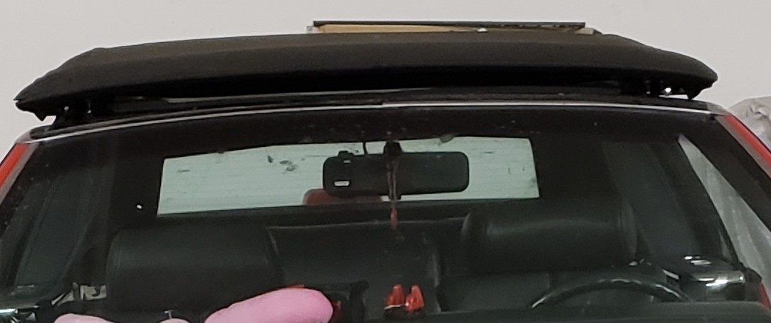

Dach geht vorne - ALLEINE- nicht zu
alle vier FH laufen seit heute wieder.
Ich dachte, dass es an den toten FH hinten liegt, dass das Dach vorne nicht zugeht.
Das Dach wurde 2020 erneuert.
Es fehlt ca. 1 cm, dass der Stift / Zapfen ins Loch geht.
Und beim Haken fehlen auch nur ein paar Millimenter zum einhaken.
Das ist nicht lustig. Lösung?

Re: Dach geht vorne - ALLEINE- nicht zu
Dach Feedback:
Also das Dach geht wieder zu.
Mussten nur die Haken zwei Umdrehungen verlängert werden.
Keine Wetter App mehr checken. Das Leben ist schön.
Und DANKE nochmal an alle für die gute Hilfe b^.^d b^.^d b^.^d

Feedback 1. Zahnriemen: - 2. Dach: 3. Rote Persenning gesucht
Also Heute US Car Schmiede Antwort -> vor Ort <- Zahnriemen soll OK sein. Streift an der Verkleidung - minimal :shock:
2. Dach:
War jetzt drei Tagen offen unter der (leihweise - weißen Persenning) und in der Garage.
Heute beim schließen das gleiche Spiel - geht wieder alleine nicht zu - grrrrrrrrrrrr
Also von 20 Baronen gehen 15 nicht von alleine nicht zu , gerade wenn es ein 2. Dach ist. Da hilft auch kein einstellen nach Vorgabe und messpunkten , wenn es hinten 30mm zu kurz getackert ist , fehlen später vorne 1 cm , beim verriegeln die Pumpe weiter laufen lassen hilft da aber eigentlich ganz gut, und das das geht dann auch gut zu .
