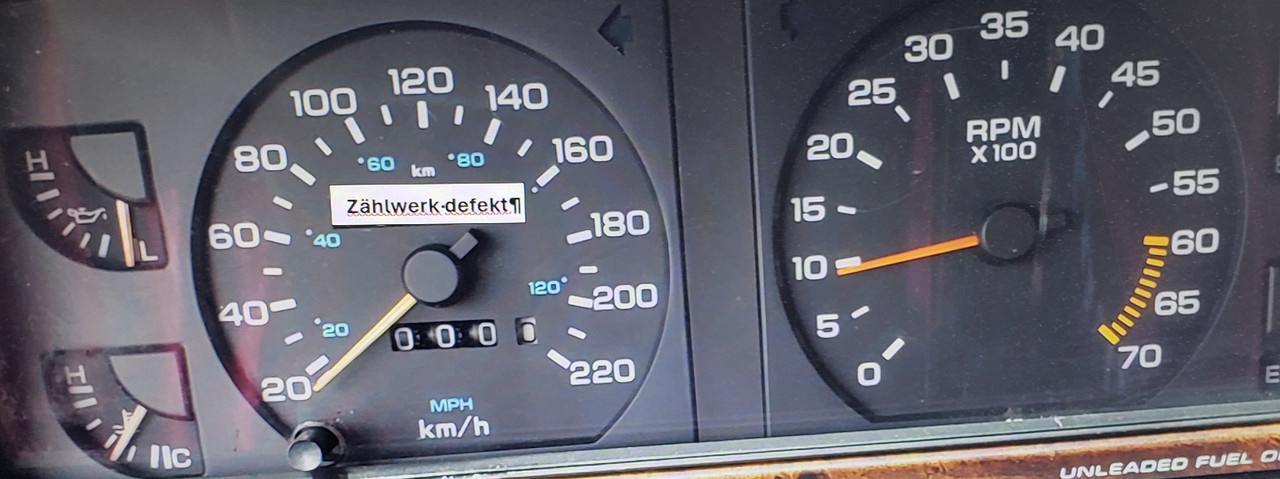

Baron 2.2 Turbo - 148 PS - 4 Zyl. - Bj. 1988 - ca. 170.000 km. Zählwerk defekt.
