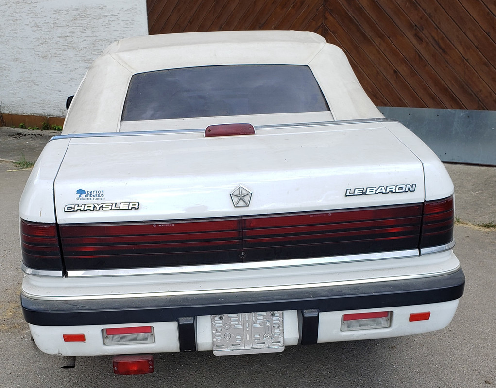

wie bekomme ich das ex weiße Dach -> wieder Weiß ?
Und danach mit was imprägnieren - weich halten?

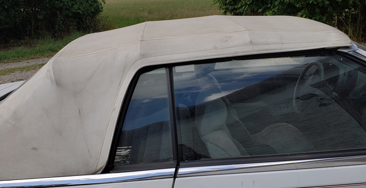

Ein Teil der Verfärbung ist Vergilbung ... UV-Licht zersetzt das Kunstleder. Das kann man leider nicht wegputzen. Färben ist auch mangelhaft, da die Farbe nicht eindringen kann und an Knickstellen abblättert.

Im US-VW Forum hab ich mal auf meine Frage was man gegen vergilbtes Plastic machen kann folgende Antwort bekommen:
I used gel peroxide that is for hairstyling to whiten the hull of a fiberglass sailboat and it worked well. I brushed it on, let it sit for 20 minutes and washed it off. From yellow to white just like that. Reading about it, people suggest that UV light really helps the process. Some use a hand held light. I just had sunlight coming through the window of the barn. I got a gallon delivered to me from Amazon for $25. The product name is Stabilized Cream Peroxide Developer 40V HC-50404. I read about people using it on vintage white yellowed computer plastic and other plastic parts.
Habs noch nicht probiert, ich weiß aber auch, das die Computer Spezis so ihre vergilbten Gehäuse aufhübschen.

Ratte hat geschrieben: Do 26. Dez 2024, 17:32 Im US-VW Forum hab ich mal auf meine Frage was man gegen vergilbtes Plastic machen kann folgende Antwort bekommen:
Für alte Computergehäuse kenne ich das auch. Und das wird auch bei vergilbten Lego Steinen ähnlich gemacht.
Könnte beim Verdeck klappen.

Mein Ledermann hat dafür ein färbespray , hält auf Kunstleder und vinyl, bei richtiger Anwendung und Vorbereitung blätter da nichts ab, habe schon ein weißes Verdeck rot umgefärbt .

Leider arbeitet er nurnoch privat Rest Verkauf (altersbedingt ü 70) aber ich würde dir das hier mal nahelegen
