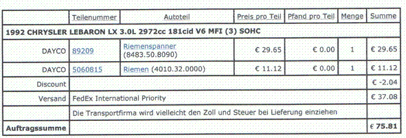

Spanner läuft nicht mehr in der Flucht, schau mal ob bei laufenden Motor der Riemen gerade auf der Spannerrolle läuft ( wahrscheinlich nicht, versetzt ) daher kommt das quietschende Geräuch, wenn du den Spanner wechselt mach auf gleich einen neuen Riemen darauf ist sicherer, weil der Druck des neuen Spanners zu gross ist und der alte Riemen sich kurz über lang verabschiedet, hier die Preise und Teile Nr. von RockAuto. Ja es gib verschiedene ich hatte auch mal einen hier ( europäisches Modell ) bestellt die sind an der Stelle wo sie angeschraubt sind kleiner im durchmesser, die amerikanischen sind stabiler. Du hast recht 15er Ring.

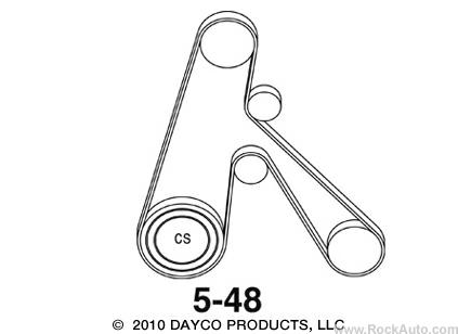

Einbauanleitung
als erstes merke dir wie der Keilrippenriemen montiert ist, nicht alle LeBarons haben unter der Motorhaube eine Ristzeichnung für die Montage, meiner auch nicht.
1. den kleinen Keilriemenspanner ( am Klimakompressor ) lösen, dann die Schraube an der Riemenscheibe lösen das ganze nach unten drücken Keilriemen abmachen.
2. den Keilrippenriemen abmachen und dann gibt es zwei Möglichkeiten den Spanner zu entfernen, einmal von oben dazu musst du den Luftfilterkasten entfernen, oder aber von unten dazu brauchst du entweder eine Hebebühne, Grube oder Rampe.
Von Wagenhebern bin ich kein grosser Freund, es sei denn du hast Unterstellböcke,
dann 15er Nuss Spanner entfernen, neuen einbauen, schrauben gut und fest anziehen ( viel Druck darauf ), aber nicht mit aller Gewalt, denn nach zu Fest kommt kaputt, danach Keilrippenriemen über alle Riemenscheiben legen ausser Lichtmaschine, dann mit einem 15er Ringschlüssel und einem Rohr ( Hebelwirkung ) den Spanner nach unten drücken und den Rippenriemen auf die Scheibe der Lichtmaschine ziehen, das wars.
Hier noch ein Bild zur Verdeutlichung. Bild
3. den kleinen Keilriemen wieder montieren und den Spanner wieder anziehen und nicht vergessen die Mutter an der Riemenscheibe wieder fest zuziehen, fertig und gute Fahrt ohne Quietschen.

Habe beo Rockauto Spanner und Riemen plus Versand 83,10€ bezahlt.
Waren aber exakt die Teile die du mir aufgeschrieben hast.
