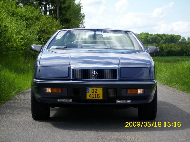

bierdruck hat geschrieben:Tagfahrlicht sieht bei mir so aus.
http://www.chryslerfreunde.de/Album/LeB ... licht.html
Ist das so als Tagesfahrlicht zugelassen?
Dann ist es TOP. Sieht auch nicht nach IKEA aus. ;)
Re: Glaubensfrage: Tagfahrlicht
Wird wohl über standlicht geschaltet sein.

Erfüllt das auch die vorgeschriebenen Bestimmungen, Entsprechend der ECE-R48-Regelung?
Montageort: Fahrzeugfront
Abstand vom Boden: mindestens 250 mm, maximal 1500 mm
Abstand zwischen den Leuchten: mindestens 600 mm
Abstand zwischen Fahrzeugaußenkanten und Tagfahrleuchten: maximal 400 mm
Tagfahrleuchten müssen sich bei Aktivierung des Abblendlichtes automatisch abschalten und dürfen nicht zusammen mit dem Stand-, Abblendlicht oder Fernlicht leuchten (Ausnahme: Lichthupe).
die Leuchten müssen eine (E)-Nummer und die Bezeichnung RL tragen
Ist halt einfaches Standlicht.
Ist ja nicht verboten mit Sandlicht zu fahren.
sind mit TÜV Segen und haben eine EU Nr.

matador hat geschrieben:Ist halt einfaches Standlicht.
Doch ist es. StVO §17 Abs. (2)
http://www.verkehrsportal.de/stvo/stvo_17.php
hier nicht : GD Luxembourg
Also da es Orange ist würde ich es als Begrenzungsleuchte einordnen :wink:
wo steht denn geschrieben das die Tagfahrlichter aus LED´s bestehen müssen, es können ja auch solch normalen Lampen sein wie bei meinem alten Baron.
