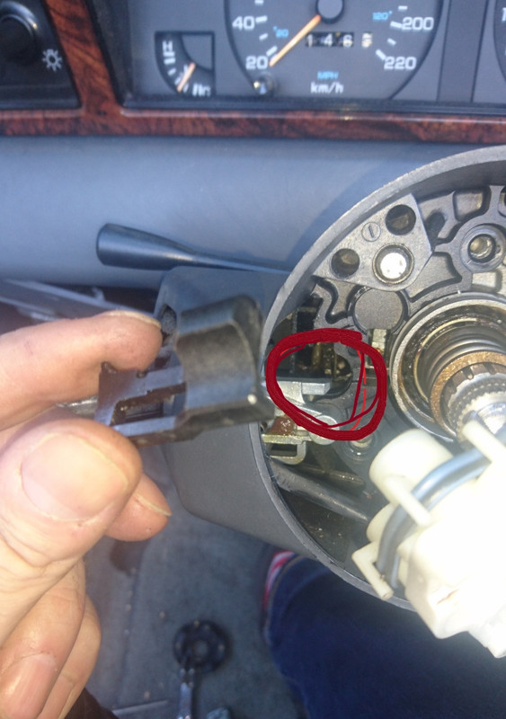

Hab gerade ein ähnliches Problem, Zündschloss dreht schwer, steckt manchmal, Schlüssel lässt sich nicht abziehen.
Dann hab ich folgendes hier gelesen:
Dann ist da ein Schlitz, in den man einen größeren Schraubenzieher reindrückt. Dadurch wird das Zünschloß gelöst und läßt sich rausziehen
Welcher verdammte Schlitz denn? ich bekomm das Schloss nicht raus, obwohl es schon wackelt wie Omas Zähne. Ist ja schon ein Wunder, dass ich den Sprengring und die Platte ohne besondere Hilfsmittel abbekommen habe, aber jeden Tag brauch ich das nicht. Und bei der Gelegenheit ist mir auch noch das Plastikding fürs Fernlicht rausgefallen und ich bekomm es nicht mehr rein. Das muss hinter den Hebel, aber wie?
Muss demnächst zum TÜV, wenn ich das nicht hinbekomme, brauch ich dort gar nicht erst auftauchen. Vielleicht hat ja jemand einen Tipp für mich, thx.
1989, 2.5L Cabrio
Beiträge: 1916
Re: Zündschloss ausbauen und tauschen
Der Riegel, auf den Du durch den Schlitz drücken sollst, sitzt mitten auf dem Schlosszylinder. Ich glaub, ich sehe den Schlitz im Bild.
PS: Oder schau bei rockauto.com den Zündschlosszylinder WVE 4H1061 an.
Den Nubsi da muss man reindrücken, damit das Schloss raus kann.
