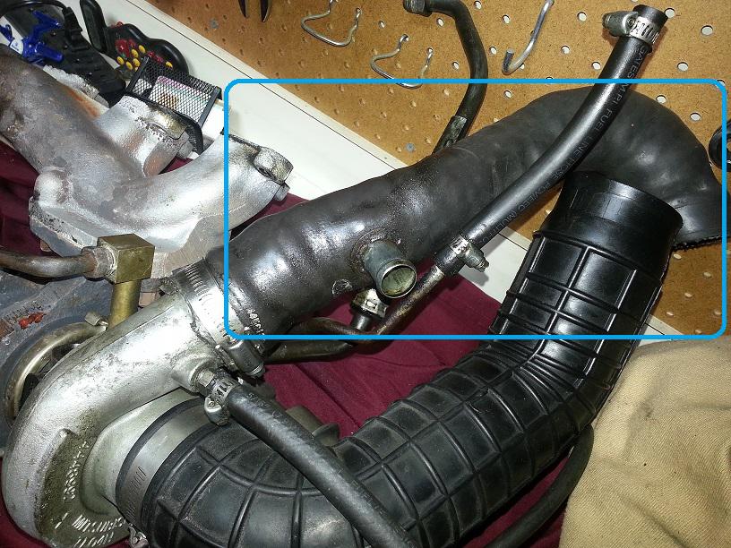

Ein Bild (aufgenommen bevor der Kopf runterkam) zeigt einen Stecker (2-polig - links im blauen Rahmen) im Schlauch-Gewirr, der nicht angeschlossen war. Daneben ist ein zweiter Stecker (1-polig - rechts im blauen Rahmen), der auch da so rum gammelt.
Was sind das fuer Stecker. Sie passen zusammen; macht jedoch wohl wenig Sinn, weil 2-polig und 1-polig.
Eine andere Vermutung ist, dass der Schlauch, der vom Turbo in den Vergaser fuehrt (blauer Rahmen), an der Schlachschelle undicht (poroes) sein kann. Wenn dem so ist, koennte ich verstehen, dass der Druck nicht ganz aufgebaut wird. Oder reicht das schon aus, dass gar kein Druck erzeugt wird. Das dumme ist, dass es diesen Schlauch wohl nirgends mehr gibt. Wenn man ihn durch Nachbau-Rohre ersetzt, kann es sein, dass die naechste Abgasuntersuchung abgelehnt wird, weil nicht Original (oder keine ABE). Ja, soetwas kann selbst hier im Land der endlichen Unmoeglichkeiten passieren.

Re: Kein Turbo-Druck
Hier ein kleiner Zwischen-Bericht:
Alle Leitungen, Anschluesse, Schlaeuche etc. sind korrekt & funktionieren.
Auch die Unterdruck-Dose schiebt den Stab rein & raus.
Verdacht ist nun, dass das Waste-Gate fest sitzt und nicht schliesst.
Nun wird mal in den Turbo reingeschaut.
Komish ist, dass keine Fehler-Codes angezeigt werden. Macht das System wohl nur, wenn Over-Boost erzeugt wird (also wenn das Waste-Gate nicht oeffnet).
... Fortsetzung folgt.
